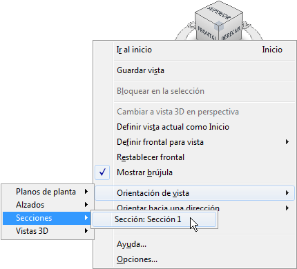

Para orientar una vista 3D a otra vista:
  1. En una vista 3D, haga clic con el botón derecho en ViewCube.
  2. Seleccione Orientación de vista y luego el tipo y el nombre de la vista.
Para orientar una vista 3D en una dirección:
  2. Seleccione Orientar hacia una dirección y luego seleccione una dirección.
