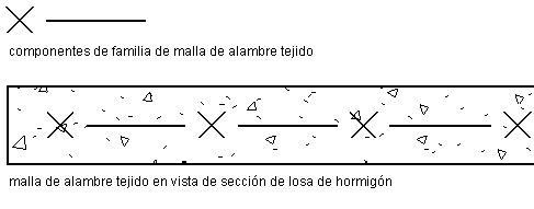

En la imagen siguiente se muestra la adición de una familia de mallazo electrosoldado en una losa de hormigón en vista en sección.
