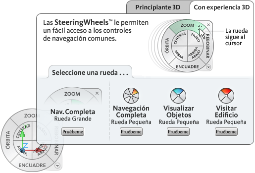

SteeringWheels consta de menús dinámicos (siguen al cursor) que permiten acceder a diferentes herramientas de navegación 2D y 3D desde una sola herramienta.
SteeringWheels puede ahorrarle tiempo gracias a que combina muchas de las herramientas de navegación comunes en una sola interfaz. SteeringWheels consta de tareas específicas, lo que permite navegar y orientar un modelo en diferentes vistas.
Hay disponibles dos configuraciones: grande y pequeña. La rueda grande es más grande que el cursor, con una etiqueta en cada sector. La rueda pequeña es más o menos del mismo tamaño que el cursor, sin etiquetas en los sectores de la rueda. La rueda de navegación 2D solo está disponible en tamaño grande.
Cada rueda se divide en sectores. Cada sector contiene una herramienta de navegación que permite reorientar la vista actual de un modelo. La disponibilidad de las herramientas de navegación depende de la rueda que esté activa.
