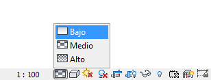

Para especificar el nivel de detalle para una vista, en la barra de controles de vista de la parte inferior del área de dibujo, haga clic en el botón Nivel de detalle y seleccione el nivel de detalle deseado: bajo, medio o alto.
Especifique el valor bajo o medio para reducir la cantidad de detalles en la vista de Revit. Como resultado, se reduce el número de objetos exportados y el tamaño del archivo exportado.
