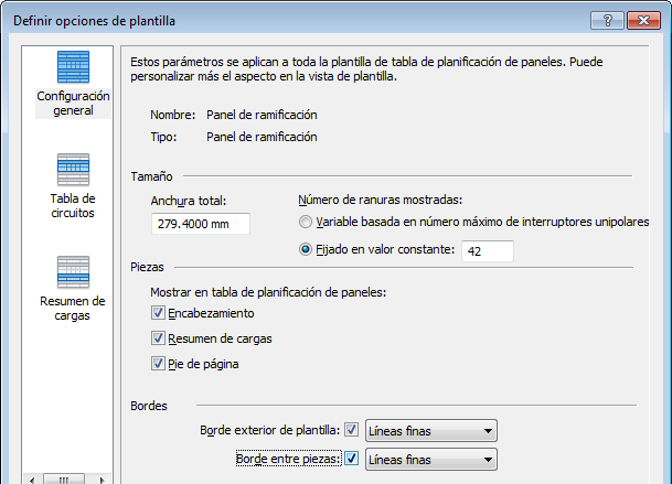

    Parámetros generales
      Las opciones Parámetros generales permiten personalizar la apariencia general de la tabla de planificación de paneles, como la anchura, piezas, bordes y número de ranuras y piezas que se muestran. Puede modificar estos parámetros antes o después de crear una tabla de planificación de paneles para que se ajusten a las especificaciones.
    1. En el panel izquierdo, seleccione Parámetros generales.
    2. Para Anchura total, especifique la anchura de la tabla de planificación trazada en pulgadas.
    3. Para Número de ranuras mostradas, especifique si las ranuras para mostrar se determinan a partir del equipo eléctrico o tienen definido un valor constante. Si selecciona Variable basada en número máximo de interruptores unipolares, el número de ranuras se determina mediante el parámetro Máx. de interruptores unipolares en las propiedades del equipo eléctrico.
      Nota: Si el número de polos en un dispositivo supera el número de ranuras especificadas por la plantilla, se muestra una advertencia.
    4. En Mostrar en la tabla de planificación de paneles, especifique si desea mostrar las partes de la plantilla Encabezamiento, Resumen de cargas y Pie de página.
    5. En Bordes, especifique si desea mostrar un borde exterior y un borde entre las partes de la plantilla.

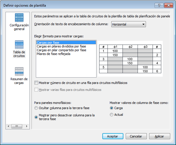

    Tabla de circuitos
      Especifica el diseño de la información del circuito de la tabla de planificación de paneles y los parámetros relacionados con el circuito.
    1. En el panel izquierdo, seleccione Tabla de circuitos.
    2. Especifique la orientación del texto de encabezamiento de columna.
    3. Especifique un formato para mostrar las cargas. Las opciones de formato dependen del tipo de plantilla de la tabla de planificación de paneles (y de la configuración del panel) que se va a editar. La configuración del panel determina las opciones de formato disponibles.
    4. Especifique la unidad de medida en las columnas de fase.
      Paneles de ramificación: Dos columnas, circuitos en horizontal
      Las siguientes opciones de formato están disponibles para el tipo de plantilla de panel de ramificación cuando está seleccionada la configuración de panel Dos columnas, circuitos en horizontal.
      Cargas por fase: este formato, disponible solo para las plantillas de panel de ramificación de dos columnas, muestra cada circuito en su propia fila.
      En esta opción, los circuitos están en las filas individuales, en lugar de mostrar 2 circuitos por fila. Circuito 1 está en la primera fila, Circuito 2 está en la segunda fila, y así sucesivamente. Las cargas para cada fase se muestran en una sola columna.
      Visualizar varias filas para circuitos multifásicos
      Mostrar número de circuito en una fila para circuitos multifásicos
      Cargas en columna dividida por fase. El formato de plantilla panel de ramificación de 2 columnas por defecto. Hay dos circuitos por fila, y los valores de la carga se muestra en una columna de mayor tamaño que se divide en dos. Los circuitos 1 y 2 se han asignado a la fase A, los circuitos 3 y 4 se han asignado a la fase B, y así sucesivamente.
      Cargas en columna compartida por fase. Este formato solo está disponible para paneles de ramificación de 2 columnas. En esta opción, la única diferencia en el formato de Cargas en columna dividida por fase (arriba) es que las cargas para los dos circuitos en una fila están separados por una barra oblicua, en lugar de mostrarse en distintas columnas.
      Números de circuito en varias filas
      Número de circuito en una fila para circuitos multifásicos
      Columnas en fase reflejada: este formato, solo disponible para paneles de ramificación de dos columnas, cuenta con 2 conjuntos de columnas de fase con 2 circuitos por fila. Las cargas para el circuito 1 y el circuito 2 se muestran en columnas de fase independientes, y así sucesivamente.
      Panel de ramificación: dos columnas, circuitos hacia abajo
      Este es un método alternativo de diseñar los circuitos de un panel de ramificación. En lugar de circuitos que se asigna en el panel, se asignan (de parte superior a inferior) hacia abajo en un lado y hacia abajo en el otro lado.
      Las siguientes opciones de formato están disponibles para el tipo de plantilla panel de ramificación cuando está seleccionada la configuración de panel Dos columnas, circuitos hacia abajo.
      Cargas por fase:
      Cargas en columnas divididas por fase. Este formato cuenta con 2 circuitos por fila, con los valores de la carga mostrados en una columna más grande que está dividida en dos.
      Cargas en columna compartida por fase. Este formato, disponible para paneles de ramificación de 2 columnas, cuenta con las cargas para los dos circuitos en una fila separadas por una barra oblicua.
      Columnas en fase reflejada. Este formato, solo disponible para paneles de ramificación de dos columnas, cuenta con dos conjuntos de columnas de fase. Dos circuitos por fila y la carga para el circuito 1 y el circuito 2 se muestran en columnas de fase independientes.
      Panel de ramificación de una columna
      Carga total solo por circuito. En el formato de ramificación de una columna que se muestra aquí, la primera fila es el primer circuito y la segunda fila es el segundo circuito.
      El formato que se muestra aquí presenta un subconjunto de la carga total y la carga de dicha fase.
      No hay información de carga. Este formato no muestra ninguna información de carga.
      Cargas de fase independientes por circuito. Si utiliza los parámetros de Nomenclatura de circuito por fase, este formato es el más adecuado.
      Cuadro conmutador
      En los cuadros conmutadores, cada circuito muestra el mismo número, con independencia del número de polos.
      Para paneles de una fase, puede ocultar o mostrar la columna para la tercera fase
      La primera fila es el primer circuito (tripolar). La segunda fila es el segundo circuito (tripolar).
      Las opciones monofásicas no están disponibles
    5. Especifique un formato para mostrar las filas para circuitos multifásicos (solo plantillas de panel de ramificación).
    6. En Mostrar número de circuito en una fila para circuitos multifásicos, especifique si desea mostrar la etiqueta del circuito en una única fila o en varias filas. Esta opción solo está disponible para plantillas de panel de ramificación de 2 columnas.
    7. En Mostrar varias filas para circuitos multifásicos, especifique si desea mostrar varias filas para circuitos multifásicos. Esta opción solo está disponible para plantillas de panel de ramificación de 1 columna.
    8. En Mostrar pero desactivar columna para la tercera fase, especifique si desea visualizar la tercera columna para paneles de una fase, aunque no contengan datos. Consulte Columnas de fase de sombreado en paneles monofásicos.
    9. Especifique si desea mostrar valores de columna de fase en cargas (VA) o corriente (amperios).

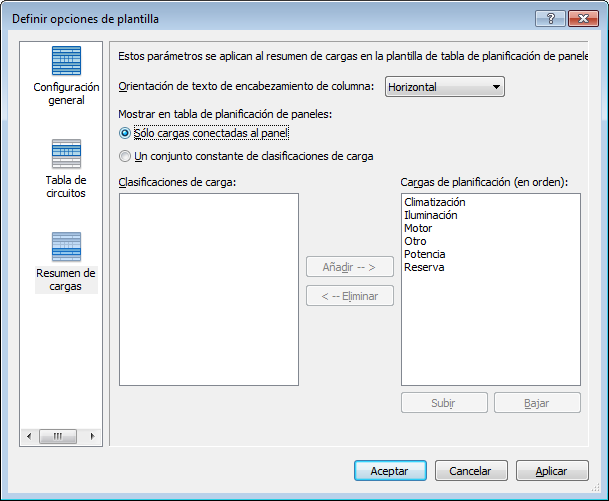

    Resumen de cargas
      Especifica qué clases de carga se muestran en las tablas de planificación de paneles y su orden.
      Opciones de resumen de cargas
    1. En el panel izquierdo, seleccione Resumen de cargas.
    2. En Orientación de texto de encabezamiento de columna, especifique cómo se muestra el texto.
    3. En Mostrar en la tabla de planificación de paneles, especifique si desea mostrar solo las cargas conectadas o un conjunto constante de cargas. Cuando se selecciona un conjunto constante, utilice los botones Añadir y Eliminar para especificar las cargas que desea mostrar.
