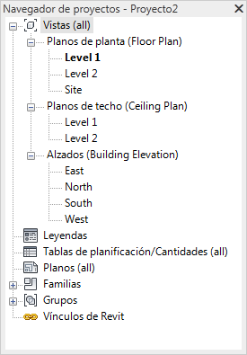

El Navegador de proyectos muestra una jerarquía lógica de todas las vistas, tablas de planificación, planos, grupos y otras partes del proyecto actual. Al expandir o contraer una rama, aparecen o se ocultan los elementos de niveles inferiores.

Los proyectos complejos y de gran tamaño pueden contener cientos de entradas en el Navegador de proyectos. Para desplazarse rápidamente y localizar un elemento deseado, utilice cualquiera de los métodos siguientes:
