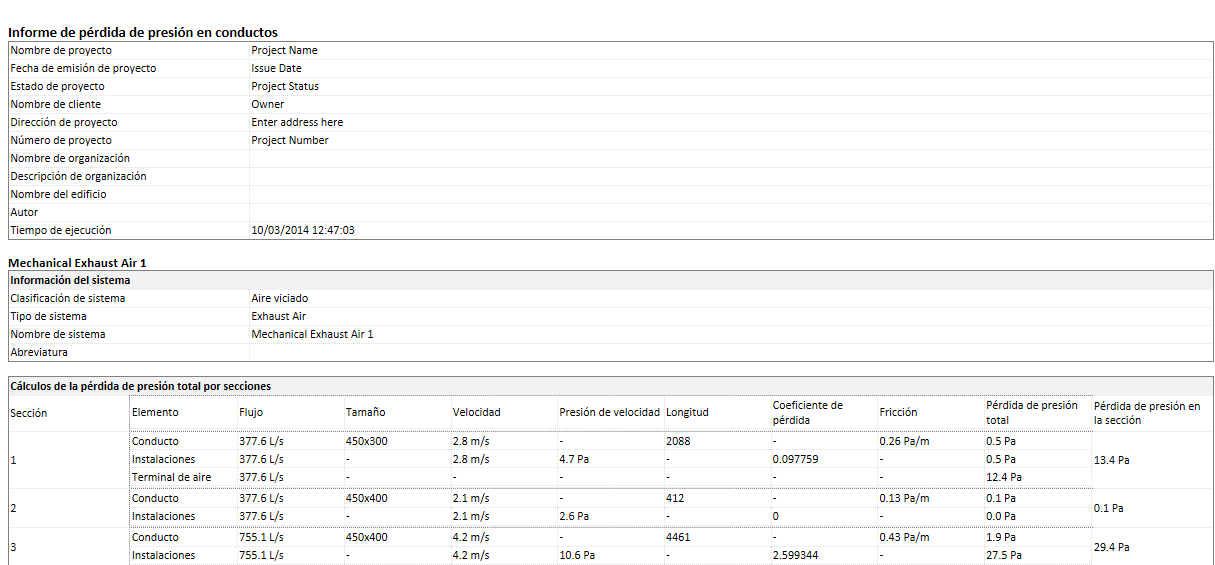

Para generar el informe, en primer lugar, especifique los sistemas que se incluirán en este y, a continuación, configure el informe. Al configurar el informe, puede especificar los campos que se incluirán como, por ejemplo, el diámetro, la altura y la anchura. También puede especificar si se mostrará información adicional en el informe como, por ejemplo, información del sistema y la ruta crítica. La salida del informe se puede guardar como un archivo HTML o CSV.

  2. En la lista de campos disponibles, seleccione los que desee incluir en el informe.
  3. Active o desactive la visualización de los siguientes elementos como desee:
    • Información del sistema
    • Ruta crítica: Revit calcula la pérdida de carga de cada ruta y especifica aquella con la mayor pérdida de carga como la ruta crítica.
    • Información detallada sobre el segmento recto por secciones
    • Resumen del coeficiente de pérdida en uniones y accesorios por sección
    • Información del conjunto de bombas en paralelo (solo para el informe de pérdida de presión de tuberías)
  4. Si lo desea, puede activar la opción para abrir el informe de pérdida de presión una vez generado.
  5. Haga clic en Generar.
  6. En el cuadro de diálogo Guardar como, escriba un nombre de archivo, especifique la extensión de archivo como HTML o CSV y haga clic en Guardar.
