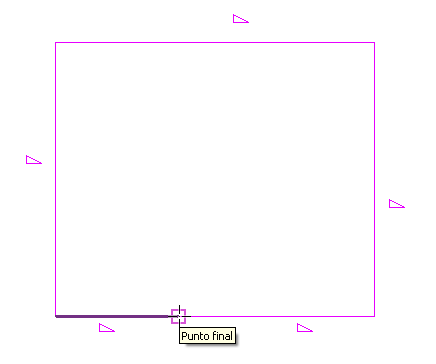

  5. Haga clic en la ficha Modificar | Crear perímetro de cubiertagrupo Modificar (Flecha de pendiente) y cree el boceto de una flecha de pendiente desde un extremo del segmento de buhardilla a su punto medio.
    Colocación correcta del cursor para la flecha de pendiente
