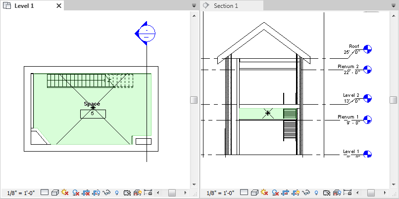

Inserte un espacio
  1. Con la vista de plano de planta activa, haga clic en la ficha Analizargrupo Espacios y zonas (Espacio).
    Nota: Es posible que tenga que cargar etiquetas de espacio en el proyecto, si aún no se han cargado.
  2. En la barra de opciones, especifique lo siguiente:
    • En Límite superior, especifique el nivel por encima del nivel del espacio.
    • En Desfase, escriba 0' 0" (0.00 mm).
      Estas dos opciones especifican la extensión o la altura vertical del espacio.
      Nota: Si el límite superior y el desfase se especifican en el nivel superior, el contorno vertical del espacio se ajustará a la planta superior, aunque el límite superior esté a un nivel más elevado que el suelo. Esto se debe a que con la opción Áreas y volúmenes seleccionada (valor por defecto), el contorno vertical del espacio se ajustará a los componentes delimitadores de habitación como, por ejemplo, los suelos. El volumen del espacio se calculará hasta los elementos delimitadores de habitación. La opción Áreas y volúmenes se encuentra en la ficha Arquitectomenú desplegable del grupo Habitación y áreaCálculos de área y volumen.
    • En el cuadro Espacio, compruebe que esté seleccionada la opción Nuevo si inserta un espacio nuevo o seleccione un espacio existente en la lista para colocarlo.
    • Seleccione las siguientes opciones según sea necesario:
    • Etiquetar al colocar: coloca una etiqueta de espacio tras la inserción del espacio.
      Esta opción está seleccionada por defecto. Si está seleccionada la opción Etiquetar al colocar, puede seleccionar el tipo de etiqueta en el selector de tipo.
    • Cuadro Ubicación de etiqueta: permite especificar Horizontal, Vertical o Modelo como ubicación de la etiqueta de espacio.
      Esta opción solo está disponible si se ha seleccionado Etiquetar al colocar.
    • Directriz: crea una línea directriz para la etiqueta de espacio.
    • Mostrar elementos delimitadores: resalta los elementos delimitadores de habitación en el modelo de construcción para reconocerlos al instante.
  3. En la vista de plano de planta, mueva el cursor sobre un área de plénum y haga clic para colocar un espacio.
    Nota: Los espacios solo se pueden colocar en vistas de plano de planta.
  4. Haga clic en Modificar.
  5. Seleccione el espacio.
  6. En la paleta Propiedades, en Análisis energético, desactive Ocupable.
    Esta acción define el espacio como desocupado.
    Nota: Si se inserta un espacio en un área que contiene una habitación, el parámetro Ocupable se selecciona automáticamente. Esta acción define el espacio como ocupado. Si el área no contiene una habitación, el parámetro Ocupable se desactivará automáticamente. Esta acción define el espacio como desocupado. Puede volver a definir el espacio en cualquier momento. Para ello, active o desactive este parámetro. El parámetro Ocupable afecta al análisis de cargas de calefacción y refrigeración.
  7. En la vista en sección, compruebe que el área sombreada que representa el volumen del espacio esté constreñida desde el nivel de plénum hasta el nivel de suelo superior, y que no haya áreas sin sombrear (provocadas por elementos como, por ejemplo, cavidades o agujeros). Esto proporciona un cálculo de volumen más preciso.
  8. Si, como se ha indicado, el espacio no está constreñido, en la vista en sección, compruebe que el límite superior del espacio se haya establecido en el nivel ubicado en la parte superior y redefina el espacio verticalmente, si es necesario.
    También debe solucionar todas las áreas no sombreadas.
