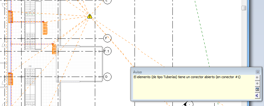

En el siguiente ejemplo, se han seleccionado las marcas de desconexiones de tuberías.
Haga clic en una marca de aviso para mostrar un mensaje de aviso relacionado. Haga clic en Expandir cuadro de diálogo de aviso para ver los detalles del mensaje de aviso.
