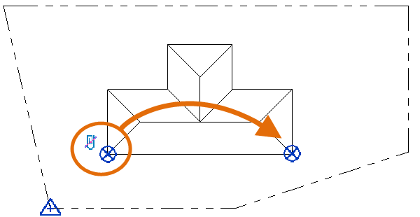

Supongamos que desea mover el punto base del proyecto de una esquina del edificio a otra.
Para ello, anule el bloqueo del punto base y muévalo.
En el modelo, las coordenadas se actualizan para reflejar el cambio de proximidad entre el punto base del proyecto y el punto de reconocimiento.
En la imagen siguiente, las cotas de coordenadas de punto negras se basan en el punto de reconocimiento; las cotas de coordenadas de punto naranja se basan en el punto base del proyecto. Al mover el punto base no bloqueado, solo cambian las coordenadas resaltadas en amarillo.
