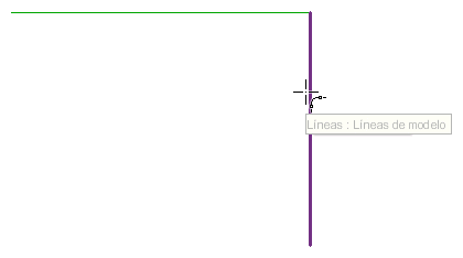

- Seleccione el primer elemento al que aplicar un empalme.

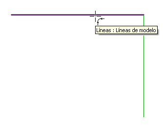

- Seleccione el segundo elemento al que aplicar un empalme.
- Mueva el cursor y haga clic para definir el arco de empalme.
Después de colocar el empalme, Revit recorta automáticamente los elemento con respecto al empalme.
