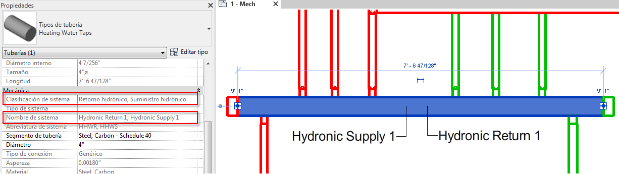

Si los bucles secundarios están conectados al cabezal mediante conexiones de injerto, el cabezal contendrá los sistemas de suministro y retorno del bucle principal. Estos sistemas se dividirán en el centro de la tubería como indican las etiquetas en la imagen siguiente. Tenga en cuenta que las clasificaciones y los nombres de sistema se muestran en la paleta Propiedades.
