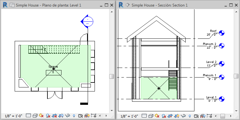

Active la visibilidad de espacios
  1. Cierre todas las vistas, excepto la vista en sección y la vista de plano de planta donde desea colocar el espacio, y escriba w t en el teclado para colocar en mosaico las dos vistas.
    También puede hacer clic en la ficha Vistagrupo Ventanas (Mosaico).
  2. Con la vista en sección activa, escriba v g en el teclado.
  3. En la ficha Categorías de modelo del cuadro de diálogo Visibilidad/Gráficos, localice Espacios.
  4. Expanda Espacios, seleccione Interior y Referencia (si desea que se muestren los cursores en cruz de referencia) y haga clic en Aceptar.
  5. Repita estos pasos para que los espacios estén visibles en la vista de plano de planta.

  8. En la vista en sección, compruebe que el área sombreada que representa el volumen del espacio esté constreñida desde el nivel base hasta el nivel de techo superior, y que no haya áreas sin sombrear (provocadas por elementos como, por ejemplo, cavidades o agujeros). Esto proporciona un cálculo de volumen más preciso.
    Observe que hay áreas no sombreadas para los huecos (izquierda) y la roza (inferior derecha). Estas deben solucionarse.
  9. Si, como se ha indicado, el espacio no está constreñido, en la vista en sección, compruebe que el límite superior del espacio se haya establecido en el nivel ubicado en la parte superior y redefina el espacio verticalmente, si es necesario.
    También debe solucionar todas las áreas no sombreadas.
