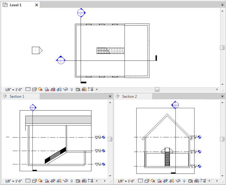

En el Navegador de proyectos, haga doble clic en el plano de planta que contiene el nivel base del área que abarca varios niveles.
A continuación, puede crear una vista en sección para comprobar los espacios verticalmente al colocarlos.
Consejo: Los espacios no se muestran en las vistas de alzado.
Cree vistas en sección
    Puede utilizar una vista en sección existente, pero asegúrese de que la línea de sección se interseca con el área en el que se colocarán los espacios.
  1. Haga clic en la ficha Vistagrupo Crear (Sección).
  2. En la vista de plano de planta, dibuje dos secciones perpendiculares en el plano de planta, tal y como se muestra.
    Asegúrese de que la línea de sección se interseca con el área en la que va a colocar el espacio. Si no es así, el espacio no se mostrará en la vista en sección.
  3. En el Navegador de proyectos, haga doble clic en la nueva vista en sección para abrirla.

  3. En el Navegador de proyectos, abra las dos nuevas vistas en sección.
  4. Cierre todas las vistas, excepto las dos vistas en sección y el plano de planta donde desea colocar el espacio, y escriba w t en el teclado para colocar en mosaico las tres vistas.
    También puede hacer clic en la ficha Vistagrupo Ventanas (Mosaico).

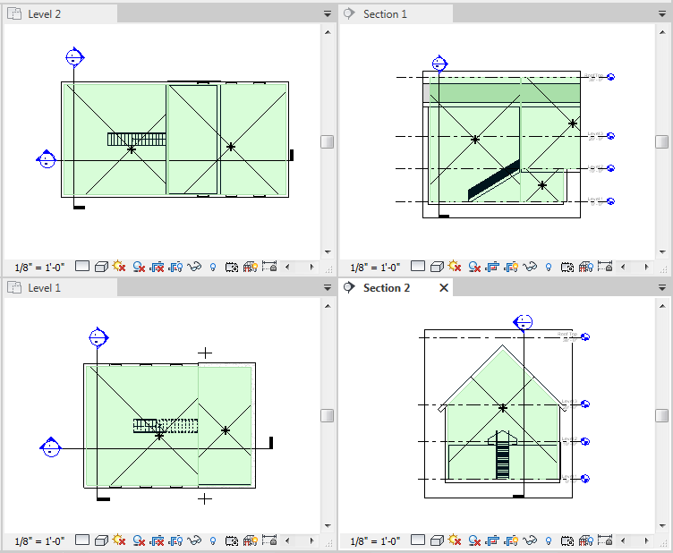

Compruebe los espacios
  1. En las vistas de plano de planta y en sección, compruebe que las áreas sombreadas que representan el volumen de los espacios estén constreñidas desde el nivel base hasta el nivel superior, y que no haya áreas sin sombrear (provocadas por elementos como, por ejemplo, cavidades o agujeros). Esto proporciona un cálculo de volumen más preciso.
  2. Si, como se ha indicado, el espacio no está constreñido, en la vista en sección, compruebe que el límite superior del espacio se haya establecido en el nivel ubicado en la parte superior y redefina el espacio verticalmente, si es necesario.
    También debe solucionar todas las áreas no sombreadas.
    Otros espacios complejos pueden dividirse mediante niveles o líneas de separación de espacios, como se muestra.
    Ejemplo de la izquierda: un nivel divide el área horizontalmente. El área inferior tiene su base en el Nivel 1 y su límite superior en el Nivel 2. Se especifica un segundo espacio con su base en el Nivel 2 y su límite superior en el nivel superior de cubierta.
    Ejemplo de la derecha: una línea de separación de espacios divide el área verticalmente. El área inferior tiene su base en el Nivel 1 y su límite superior en el nivel superior de cubierta. El espacio 2 utiliza el Nivel 2 como base y el nivel superior de cubierta como límite superior.
