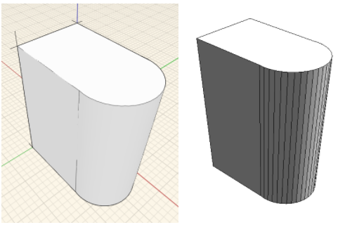

- Las caras curvas de FormIt se importan a Revit como caras facetadas.
