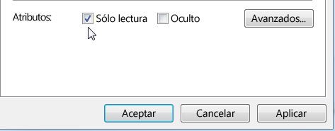

Para bloquear una biblioteca de materiales, haga clic con el botón derecho en el archivo en una ventana del Explorador de Windows, haga clic en Propiedades y, a continuación, seleccione el atributo Solo lectura.
Si la biblioteca bloqueada aparece en la lista de bibliotecas del Explorador de materiales, es posible que el icono de bloqueo no aparezca junto al nombre de la biblioteca hasta que elimine la biblioteca de la lista y la abra (la cargue) de nuevo. Puede realizar ambas operaciones con el menú de la barra de herramientas del navegador.
