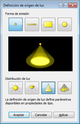

Aparece el cuadro de diálogo Definición de origen de luz.
- En Forma de emisión, seleccione la forma de la luz que se va a emitir desde el origen de luz: Punto, Línea, Rectángulo o Círculo.
- En Distribución de luz, seleccione el patrón de distribución de luz del origen de luz: Esférica, Hemisférica, Foco o Red fotométrica.
Consejo: Si desea especificar un archivo IES para definir la forma fotométrica del origen de luz, seleccione Red fotométrica. Tenga en cuenta también que, dado que los archivos IES se basan en instalaciones específicas, para obtener un resultado óptimo, coloque el origen de luz debajo del hueco de la instalación y asegúrese de que no haga contacto con la geometría de la instalación.
La imagen intermedia cambia para ilustrar la configuración combinada. Esta configuración determina los parámetros disponibles para el origen de luz.
- Haga clic en Aceptar.
La forma del contorno del origen de luz puede cambiar en el área de dibujo, en función de la configuración de la definición del origen de luz seleccionado.
