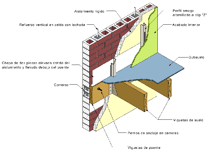

A continuación se ofrece una muestra de vista de diseño creada con las herramientas de detalles 2D en Revit LT. No es una vista 3D.
