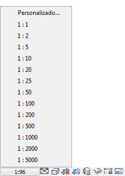

    • Cambiar la escala de la vista. En la barra de controles de la vista, seleccione la escala deseada.
