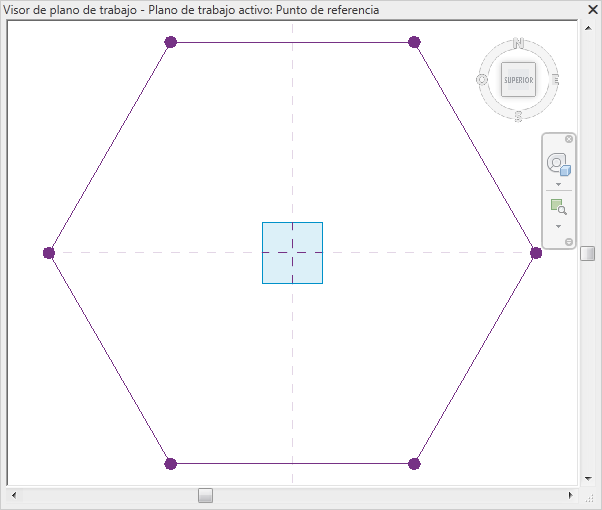

Las imágenes de muestra en el procedimiento siguiente utilizan este barrido como punto inicial:
Para realizar la edición con el visor de plano de trabajo
  1. Seleccione un perfil de elemento o un plano de trabajo.
  2. Seleccione la ficha Modificar | <Elemento>grupo Plano de trabajo Visor.
    El visor de plano de trabajo se abre en la vista 2D requerida.

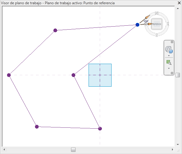

  3. Edite el modelo según sea necesario.
Cuando se realizan cambios en una vista de proyecto o en el visor de plano de trabajo, el resto de vistas se actualizan en tiempo real.
