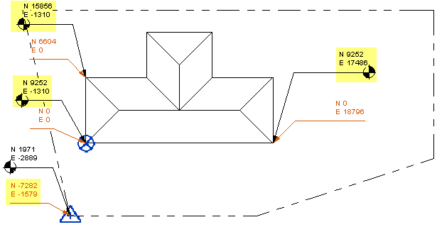

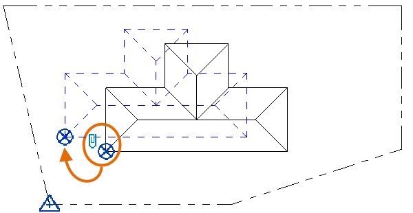

Mover todo el modelo respecto al punto de reconocimiento
Supongamos que quiere mover el modelo respecto al sistema de coordenadas de reconocimiento. El punto de reconocimiento está definido correctamente, pero el modelo quizá no esté en la posición correcta en relación con él.
Debe mover el punto base del proyecto bloqueado o utilizar la herramienta Volver a ubicar proyecto.
En el modelo, las coordenadas se actualizan para reflejar el cambio de proximidad entre el punto base del proyecto y el punto de reconocimiento.
En la imagen siguiente, las cotas de coordenadas de punto negras se basan en el punto de reconocimiento; las cotas de coordenadas de punto naranja se basan en el punto base del proyecto. Al mover el punto base del proyecto bloqueado, solo cambian las coordenadas resaltadas en amarillo.

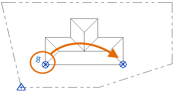

Mover el punto base del proyecto a otra ubicación en el modelo
Supongamos que desea mover el punto base del proyecto de una esquina del edificio a otra.
Para ello, anule el bloqueo del punto base y muévalo.
En la imagen siguiente, las cotas de coordenadas de punto negras se basan en el punto de reconocimiento; las cotas de coordenadas de punto naranja se basan en el punto base del proyecto. Al mover el punto base no bloqueado, solo cambian las coordenadas resaltadas en amarillo.
