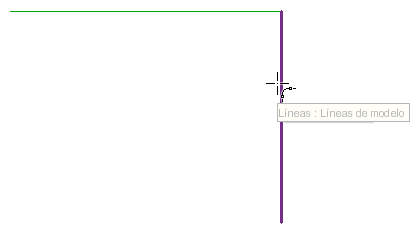

  3. Seleccione el primer elemento al que aplicar un empalme.

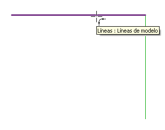

  4. Seleccione el segundo elemento al que aplicar un empalme.
  5. Mueva el cursor y haga clic para definir el arco de empalme.
Después de colocar el empalme, Revit LT recorta automáticamente los elemento con respecto al empalme.
