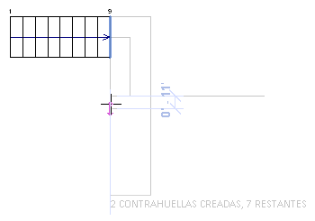

Para crear dos tramos perpendiculares conectados por un descansillo
- Seleccione la herramienta de componente Tramo recto y especifique las opciones iniciales. Consulte Selección de la herramienta de componente de tramo y especificación de opciones.
- En la barra de opciones:
- Seleccione un valor para la línea de ubicación. (En las ilustraciones siguientes se ha seleccionado el valor Tramo: derecha).
- Compruebe que esté seleccionada la opción Descansillo automático.
- Haga clic para iniciar el primer tramo.
- Cuando se haya alcanzado el número de contrahuellas deseado, haga clic para colocar el descansillo.
- Mueva el cursor a lo largo de la línea de referencia y haga clic para empezar a dibujar las contrahuellas restantes del segundo tramo. Recuerde que el descansillo se crea automáticamente. (El valor predeterminado de profundidad del descansillo equivale a la anchura del tramo).
- Haga clic para finalizar el segundo tramo.
