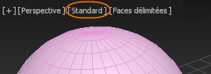

Menu Etiquette Ombrage de fenêtre : affichages Nitrous
Utilisez ce menu pour choisir les options de qualité visuelle et les paramètres globaux de la fenêtre pour les affichages Nitrous.
Menu Ombrage - Nitrous
Remarque : Ce menu peut être personnalisé. Pour plus d'informations, reportez-vous à la section Procédures ci-dessous.
Les Options générales pour les fenêtres Nitrous apparaissent dans le groupe de fonctions Style visuel et Apparence de la boîte de dialogue Configuration fenêtre.

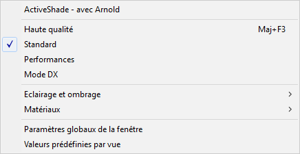

Interface
Rendu interactif (ActiveShade)
Activez le mode ActiveShade pour la fenêtre afin d'afficher un aperçu du rendu, vous permettant de visualiser l'effet des modifications apportées à l'éclairage et aux matériaux de votre scène. Lorsque vous effectuez des modifications, ActiveShade met à jour de manière interactive le rendu de l'éclairage et des matériaux. L'élément de menu affiche également le rendu en cours d'utilisation par ActiveShade, ou si un rendu incompatible est actuellement défini.
Désormais, le rendu ActiveShade est totalement interactif dans la fenêtre, ce qui n'était pas le cas dans les versions antérieures. Vous pouvez ainsi ajuster les sommets et appliquer des transformations directement.
Remarque : Vous pouvez activer ActiveShade pour une seule fenêtre à la fois. Si vous l'activez pour une autre fenêtre, il est désactivé pour la fenêtre en mode ActiveShade précédente.
Qualité élevée
Applique des paramètres de haute qualité pour l'ombrage, l'éclairage et autres effets d'aperçu de la fenêtre.
Standard
Applique des paramètres standard pour l'ombrage, l'éclairage et autres effets d'aperçu de la fenêtre.
Performances
Applique des paramètres optimisés pour l'ombrage, l'éclairage et autres effets d'aperçu de la fenêtre.
Mode DX
Utilise des ombrages DirectX (Direct 3D) dans la fenêtre Aperçu effets. Utilisez le mode DX lorsque vous travaillez avec les matériaux Ombrage DirectX.
Eclairage et ombrage
Affiche un sous-menu contenant des options pour l'éclairage et les aperçus d'ombrage.
Matériaux
Affiche un sous-menu avec des options pour l'affichage de matériaux.
Paramètres globaux de la fenêtre
Ouvre la boîte de dialogue Configuration fenêtre
Valeurs prédéfinies par vue
Ouvre la boîte de dialogue Paramètres et Préférences fenêtres dans laquelle vous pouvez définir une valeur de qualité prédéfinie par l'utilisateur.
Remarque : Les paramètres des quatre modes de qualité par défaut ne peuvent pas être personnalisés. Si vous modifiez les paramètres d'un mode existant, un mode défini par l'utilisateur est créé et ajouté au menu.

Procédures
Pour personnaliser le menu Etiquette Ombrage de fenêtre pour fenêtres Nitrous :
  1. Dans la barre de menus, choisissez Personnaliser > Personnaliser interface utilisateur.
  2. Dans la boîte de dialogue Personnaliser interface utilisateur, cliquez sur l'onglet Menu.
  3. Dans le groupe de fonctions Menu, cliquez sur le menu déroulant situé dans la partie supérieure droite et sélectionnez la barre de menus Etiquette fenêtre.
  4. Dans la fenêtre Menu, ajoutez ou supprimez des commandes en fonction de vos besoins sous Vues - Menu Etiquette fenêtre ombrage de Nitrous.
