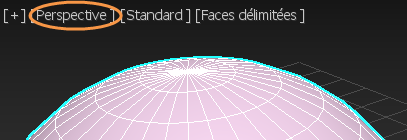

Menu Etiquette Point de vue (PDV) dans fenêtre
Utilisez ce menu pour modifier le point de vue actif et activer d'autres éléments intégrés de la fenêtre.
Menu Point de vue (PDV)

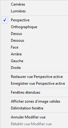

Options Point de vue
Les éléments de menu suivants vous permettent de définir le point de vue dans la fenêtre sélectionnée :
  • Perspective
    Raccourci clavier : P
  • Orthographique
    Raccourci clavier : U
  • Dessus
    Raccourci clavier : T
  • Dessous
    Raccourci clavier : B
  • Face.
    Raccourci clavier : F
  • Arrière.
  • Gauche
    Raccourci clavier : L
  • Droite
Restaurer vue active
Restaure la vue active enregistrée.
Enregistrer vue active
Enregistre la vue active dans un tampon interne. Si vous avez effectué une prise de vue dans une vue autre que celle de la caméra, utilisez la commande Enregistrer vue active pour conserver l'apparence de la fenêtre. La vue active enregistrée est enregistrée avec le fichier de scène.
Fenêtres étendues
Affiche un sous-menu Fenêtres étendues avec d'autres options de fenêtre.
Afficher zones de sécurité
Active ou désactive l'affichage de la zone de sécurité. Les zones d'image valides sont définies dans la boîte de dialogue Configuration Fenêtre. Les proportions de la zone de sécurité sont conformes à la hauteur et la largeur de la taille de sortie du résultat de l'image rendue.
Raccourci clavier : Shift+F
Détourage fenêtre
Vous permet de définir de façon interactive un intervalle de visibilité proche et lointain pour l'affichage de la fenêtre. La géométrie incluse dans la région limitée par les plans de détourage de la fenêtre est affichée. Les faces situées à l'extérieur de cette région ne sont pas affichées. Cette fonctionnalité est utile pour les scènes complexes dans lesquelles vous voulez travailler sur des détails non visibles.
Cette option est une bascule : la première fois que vous la sélectionnez, Détourage fenêtre est activé. Si vous la sélectionnez une deuxième fois, Détourage fenêtre est désactivé, et ainsi de suite.
Lorsque vous activez Détourage fenêtre, la fenêtre affiche deux flèches de glissière jaunes sur la droite. Le curseur inférieur permet de régler la position du plan de détourage proche et le curseur supérieur sert au réglage du plan de détourage éloigné. Des repères sur la glissière d'intervalle marquent le cadrage de la fenêtre.
Vous pouvez également basculer Détourage fenêtre dans la boîte de dialogue Configuration fenêtre.
Sélectionner caméra/Sélectionner lumière
Si la fenêtre affiche une vue Caméra ou Lumière, cette option apparaît. Elle vous permet de sélectionner l'objet Caméra ou Lumière qui affiche la vue.
Sélectionner cible caméra/Sélectionner cible lumière
Si la fenêtre affiche une vue Caméra ou Lumière et que la caméra ou la lumière ont une cible, cette option apparaît. Elle vous permet de sélectionner l'objet Cible caméra ou Cible lumière associé à la caméra ou à la lumière qui affiche la vue.
Annuler modif. vue
Annule la dernière modification de fenêtre.
Raccourci clavier : Maj+Z
Conseil : Pour rétablir une modification de vue, appuyez sur Maj+Y.

Pour transformer une fenêtre en vue Caméra :
    Cette procédure requiert la présence d'au moins un objet caméra dans votre conception. Vous pouvez également créer une caméra et la configurer en même temps pour une fenêtre. Pour ce faire, activez une fenêtre Perspective puis appuyez sur Ctrl+C.
  1. Cliquez directement ou avec le bouton droit de la souris sur l'étiquette de la la fenêtre Point de vue (POV).
  2. Sélectionnez Caméras nom de caméra.
    Cette opération affecte la caméra à la fenêtre et le nom de la caméra au nom de la fenêtre.
