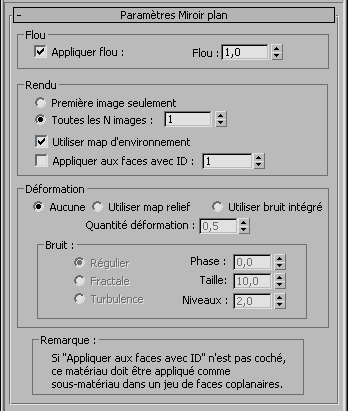

- Dans le panneau déroulant Paramètres réflexion plane
zone Rendu, activez l'option Appliquer aux faces avec ID et choisissez l'ID de matériau qui sera attribué à la face réfléchie.

Zone Flou
- Appliquer flou
- Active le filtrage pour appliquer un effet de flou aux maps.
Lorsque l'option Appliquer flou est activée, l'option d'anti-crénelage est également appliquée à l'effet de distorsion, le cas échéant.
- Flou
- Affecte la netteté ou le flou de la map générée en fonction de sa distance par rapport à l'objet. Plus la map est éloignée, plus le flou est intense. Le flou est surtout utilisé pour éviter le crénelage. Il est souvent conseillé d'utiliser une petite quantité de flou sur toutes les maps afin d'éviter un scintillement ou un crénelage pouvant se produire lorsque les détails des pixels sont réduits dans la distance. Valeur par défaut : 1,0.
Zone Rendu
- Première image uniquementL'outil de rendu crée un effet de miroir plan automatique sur la première image uniquement.
- Toutes les N imagesL'outil de rendu crée un effet de miroir plan automatique basé sur le nombre d'images par seconde défini par la double flèche.
- Utiliser map d'environnement
- Lorsque cette case est désélectionnée, les maps d'environnement ne sont pas prises en compte par l'option de réflexion plane lors du rendu. Il convient de la désélectionner lorsque la scène contient des réflexions et que vous effectuez une rotoscopie sur une map d'environnement de type écran plat. Une map d'environnement de type écran n’existe pas dans l'espace 3D comme les autres types de maps d'environnement; leur rendu n’est par conséquent pas satisfaisant. Cette option est activée par défaut.
- Appliquer aux faces avec ID
- Permet d'indiquer l'ID du matériau auquel la réflexion doit être affectée.
Vous pouvez affecter un matériau de réflexion plane à un objet sans en faire obligatoirement un composant d'un matériau Multi/sous-objet. La limite est que les autres faces de l'objet peuvent utiliser les propriétés non réfléchies du même matériau (sa couleur diffuse, etc.). S'il est nécessaire de les doter de caractéristiques différentes, vous devez faire appel à un matériau Multi/sous-objet.
Prenons l'exemple d'une boîte dont les différentes faces sont dotées d'ID de matériau uniques. Vous pouvez utiliser l'option Appliquer aux faces avec ID pour déterminer la face qui sera affectée de la map Réflexion plane. Le matériau des autres côtés présentera les mêmes caractéristiques, mais sans la réflexion.
Zone Déformation
Vous pouvez déformer les réflexions planes pour simuler des surfaces irrégulières. Les distorsions peuvent être fondées sur une map de relief ou définies à l'aide des commandes de bruit intégrées au matériau de réflexion plane.
- Quantité déformation
- Permet de régler la quantité de distorsion appliquée à l'image réfléchie. C’est la seule valeur qui affecte l'intensité des distorsions. Quel que soit le paramétrage de la zone Bruit ou la valeur du champ Quantité de la map Relief, la réflexion par elle-même ne subit aucune distorsion quand la valeur Quantité déformation est nulle. Cette commande est inactive si Aucune est activée.
Zone Bruit
Les options de cette zone sont uniquement disponibles lorsque le type de distorsion Utiliser bruit intégré est activé.
- RégulierGénère un bruit ordinaire. En fait, il s'agit d'un bruit identique au bruit fractal avec le paramètre Niveaux sur 1. Lorsque le type de bruit est sur Régulier, la double flèche Niveaux est inactive (car Régulier n'est pas une fonction fractale).
- Fractalegénère un bruit à l'aide d'un algorithme fractal. Le paramètre Niveaux définit le nombre d'itérations du bruit fractal.
- Turbulencegénère un bruit fractal auquel est appliquée une fonction de valeur absolue pour créer des lignes de turbulence.
- Phase
- Détermine la vitesse de l'animation de la fonction bruit. Une fonction de bruit 3D est utilisée. Les deux premiers paramètres correspondent à U et V, et le troisième à la phase.
Vous pouvez animer ce paramètre pour animer le bruit.
- Taille
- Définit l'échelle de la fonction de bruit. Des valeurs plus petites produisent des plus petits fragments de bruit.
- Niveaux
- Définit le nombre d'itérations fractales ou de turbulences (sous forme de fonction continue).
