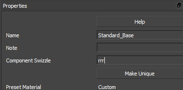

Définition des valeurs du composant Swizzle :
Si le champ Composant Swizzle est vide, les valeurs par défaut sont utilisées (c'est-à-dire rvb pour xyz).
Gauche : valeurs par défaut : rvb = xyz
Droite : Composant Swizzle = rrr

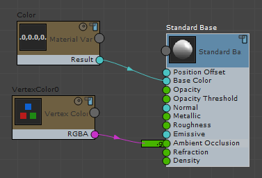

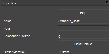

Exemple : connecter le canal de couleur verte de sommet pour l'occlusion ambiante :
noeud Variable de matériau pour ajouter un noeud de ce type au graphique. Remplacez son type par Vector3 et son nom par Couleur, puis reliez-le à l'entrée Couleur de base du noeud de base standard.
Votre map Couleur va fournir la couleur de base de votre modèle.
La sortie Float3 est convertie automatiquement en valeur flottante et le canal R est utilisé par défaut.
Les valeurs d'occlusion ambiante s'affichent maintenant sur les parties du modèle qui comprennent des sommets verts.
Graphique correspondant à la commande Couleur sommet de l'attribut Occlusion ambiante
