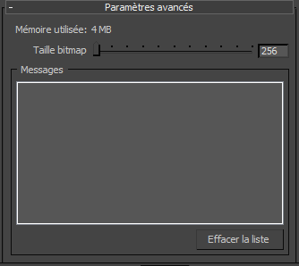

Panneau déroulant Paramètres avancés (Map vecteur)
Fournit certains paramètres globaux et certaines informations générales sur les maps vecteur.
Interface
Mémoire utilisée
Indique la quantité de mémoire utilisée pour les recouvrements de la map vecteur rendue.
Taille bitmap matériel
Permet de définir la taille des mosaïques rendues utilisées dans le rendu matériel (rendu Quicksilver).
Ce paramètre n'a aucune incidence sur la manière dont la map vecteur est affichée dans les fenêtres.
Zone Messages
Si la map vecteur rencontre des erreurs lors du chargement ou du rendu du fichier vectoriel, cette fenêtre affiche des avertissements à ce sujet.
Effacer la liste
Efface le contenu de la fenêtre de messages.
