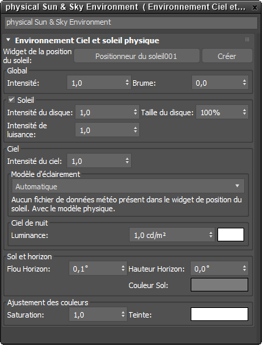

Interface
Menu déroulant Environnement Ciel et soleil physique
- Widget de position du soleil
- Permet de sélectionner l'objet Positionneur du soleil à des fins de contrôle de la position du soleil.
- Créer
- Permet de créer un objet Positionneur du soleil afin de contrôler la position du soleil.
Groupe Global
- Intensité
- Permet de définir l'intensité générale du soleil et du ciel.
- Brume
- Permet de définir le niveau de brume dans le ciel, en simulant la quantité de particules dans l'atmosphère.
Zone Soleil
- Soleil
- Lorsque cette option est activée, un soleil s'affiche dans le ciel.
- Intensité du disque
- Permet de définir la luminosité du soleil. La valeur 1 simule le soleil réel.
- Taille du disque
- Permet de définir un pourcentage pour la taille du soleil. 100 % correspond à la taille réelle du soleil.
- Intensité de luisance
- Permet de définir l'intensité de la luisance autour du disque solaire. La modification de cette valeur ne rend pas le soleil plus sombre ou plus clair de manière générale, mais elle ajuste l'intensité entre le disque et la luisance qui l'entoure.
Groupe Ciel
- Intensité du ciel
- Permet de définir la luminosité du ciel. La valeur 1 simule le ciel réel.
- Modèle d'éclairement
- Permet de sélectionner le modèle mathématique à partir duquel est dérivé l'éclairement du ciel : soit Automatique, Physique (Preetham, etc.) ou Mesuré (Perez tout temps).
- Eclairement horizontal diffus (Mesuré uniquement)
- Permet de définir l'éclairement mesuré sur le plan horizontal, sans tenir compte du soleil et de la zone autour du soleil.
- Eclairement normal direct (Mesuré uniquement)
- Permet de définir l'éclairement mesuré en faisant face au soleil.
Groupe Ciel de nuit
- Luminance
- Permet de définir la luminance du ciel de nuit. Cette valeur est uniquement utilisée lorsque le soleil passe en dessous de l'horizon.
Groupe Horizon et Sol
- Flou Horizon
- Permet de définir le niveau de flou sur la ligne d'horizon.
- Hauteur Horizon
- Permet de définir la position verticale de la ligne d'horizon, en l'élevant ou en la baissant avec le soleil et le ciel.
- Couleur Sol
- Permet de définir la réflectivité diffuse du plan de sol simulé, rendu en dessous de l'horizon et éclairé par le soleil et le ciel.
Groupe Ajustement des couleurs
- Saturation
- Permet de définir la saturation de la couleur d'environnement obtenue. Lorsque cette option est utilisée avec un paramètre de brume élevé, la valeur 0,0 permet de simuler un ciel couvert.
- Teinte
- Permet de définir une couleur de teinte pour l'intégralité de l'environnement Ciel et soleil.
