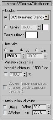

Panneau déroulant Intensité/Couleur/Atténuation (lumières photométriques)
Le panneau déroulant Intensité/Couleur/Atténuation vous permet de définir la couleur et l'intensité de la lumière. Vous pouvez également, en option, définir son atténuation.
Interface
Zone Couleur
  • Lumière Sélectionnez une spécification de lampe commune qui correspondra approximativement au caractère spectral de votre éclairage. Le nuancier de couleurs à côté du paramètre Kelvin est mis à jour en fonction de l'éclairage sélectionné.

  • Kelvin Définissez la couleur de la lumière en ajustant les cases fléchées de la température de couleur. La température de couleur est affichée en degrés Kelvin. La couleur correspondante est visible dans le nuancier de couleurs à côté des doubles flèches de température.
Couleur filtre
Utilisez un filtre de couleur pour simuler l'effet d'un filtre de couleur placé sur la source de lumière. Par exemple, un filtre rouge sur une source de lumière blanche projette une lumière rouge. Vous pouvez définir la couleur en cliquant sur le nuancier de couleurs pour afficher le sélecteur de couleurs. La valeur par défaut est le blanc (RVB = 255, 255, 255 ; TSV = 0, 0, 255).

Zone Intensité
Les commandes de cette zone permettent de spécifier la clarté des lumières photométriques dans des quantités physiques.
Vous pouvez définir l'intensité d'une source de lumière en utilisant l'une des unités suivantes :
  • lm (lumen) est la puissance globale émise par la lumière (flux lumineux). Une ampoule à usage générique de 100 watts a un flux lumineux d'environ 1 750 lm.
  • cd (candela) est l'intensité lumineuse maximale de la lumière, généralement dans la direction de la cible. Une ampoule à usage général de 100 watts a une intensité lumineuse de 139 cd.
  • lx à (lux) est l'éclairement provoqué par la lumière qui illumine une surface située à une certaine distance et qui est dirigée vers la source. Le lux est l'unité internationale, et équivaut à 1 lumen par mètre carré. L'unité d'éclairement AS correspondant au candela pied (fc - footcandle), qui équivaut à 1 lumen par pied carré. Pour convertir de candela-pied en lux, multipliez par 10,76. Par exemple, pour spécifier un éclairement de 35 fc, réglez l'éclairement sur 376,6 lx.
    Pour préciser l'éclairement d'une lumière, définissez la valeur lx de gauche puis, dans le second champ de valeur, saisissez la distance à laquelle l'éclairement est mesuré.
Remarque : vous pouvez obtenir ces valeurs directement auprès des fabricants d'éclairages. Un tableau contenant certains types de lampes communs figure dans la section Lumières photométriques : valeurs communes de lampe.
Zone Variation d'intensité
Intensité résultante
Affiche l'intensité causée par la variation d'intensité, à l'aide des mêmes unités que la zone Intensité.
Dimming percentage (pourcentage de variation d'intensité)
Lorsque la bascule est activée, la valeur précise un "multiplicateur" qui fait varier l'intensité de la lumière. A 100%, l'intensité de la lumière est au maximum. Avec des pourcentages plus faibles, la lumière est atténuée.

Couleur lampe incandesc. change lors de variations d'intensité
Lorsque cette option est activée, la lumière simule une lumière incandescente, devenant d'une couleur plus jaune au fur et à mesure qu'elle s'atténue.
