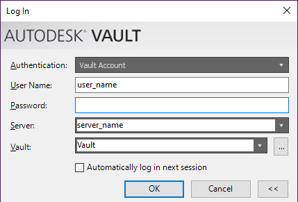

Connexion
Affiche la boîte de dialogue Connexion au coffre-fort. Saisissez vos informations d'authentification (nom d'utilisateur, mot de passe, nom de serveur et nom de coffre-fort), puis cliquez sur OK. Après avoir spécifié le nom du serveur, vous pouvez cliquer sur le bouton des points de suspension (...) pour afficher toutes les bases de données disponibles et choisir celle qui vous intéresse dans la boîte de dialogue.
Si vous souhaitez vous connecter automatiquement lors des prochaines sessions, sans avoir à utiliser la boîte de dialogue de connexion à Vault, activez l'option Connexion automatique à la prochaine session. Cela a également pour effet d'activer Options Se connecter à l'aide des paramètres enregistrés.
Les paramètres de connexion sont stockés dans le fichier plugcfg\ATSVaultLogin.ini, qui se trouve dans le dossier d'installation racine de 3ds Max.
