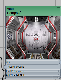

Un noeud composite recueille les éléments de sortie d'un état dans un composite unique.
Des noeuds composites s'affichent dans la vue Eléments de rendu (menu Compositeur
Générer automatiquement la vue Compositeur (RE)).
Vous pouvez considérer ce noeud comme une "Pré-composition" avant de procéder au noeud Sortie Compositeur principal. La génération d'un composite pour chaque état réduit le nombre de couches qui apparaissent lorsque vous exportez des données vers After Effects.
Comme elles sont mises en relation par défaut, la section des commandes située sous la vignette contient des couches pour les noeuds de bitmap de sortie de l'état. Un état n'a qu'une seule couche, sauf s'il inclut des éléments de rendu.
Pour chaque couche, vous pouvez spécifier le nom, les images de bitmap et de masque, un mode de fusion et l'opacité. Vous pouvez également changer la mise en relation des noeuds de sortie de l'état pour modifier l'ordre des couches.

- Pour ajouter une couche à la composition, mettez en relation un noeud de sortie de bitmap et la connexion Ajouter couche.
- Pour supprimer une couche, cliquez avec le bouton droit de la souris sur le titre de la couche et choisissez Supprimer couche.
