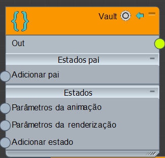

Lorsque vous ouvrez ou actualisez Vue Compositeur, l'interface Jeux d'états crée un noeud d'état pour chaque état de la vue de liste dont la bascule Sortie rendu (
) est activée.
Noeud Etat développé pour afficher les propriétés enregistrées
Dans la barre de titre de chaque noeud, vous trouverez le nom de l'état, ainsi que le bouton Activer
et le bouton Enregistrer
, comme dans la vue hiérarchique Jeux d'états. Vous pouvez développer le noeud pour afficher les propriétés enregistrées. Vous pouvez utiliser le noeud pour modifier l'état en cours, pour activer ou désactiver l'enregistrement et pour modifier les propriétés enregistrées.
Menu contextuel du noeud d'état
Lorsque vous cliquez avec le bouton droit de la souris sur la partie supérieure d'un noeud d'état, cela sélectionne le noeud et affiche ce menu. Si le noeud d'état et d'autres noeuds d'état sont déjà sélectionnés, tous restent sélectionnés afin que toutes les commandes que vous utilisez s'appliquent à tous les noeuds sélectionnés.
Remarque : Seules les options disponibles pour le noeud sélectionné sont affichées.
