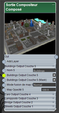

Le noeud Sortie Compositeur indique la sortie finale du schéma Jeux d'états telle qu'elle a été définie avec les fonctions du menu Compositeur
Lien compositeur et menu Compositeur
Créer PSD.
Comme elles sont mises en relation par défaut, la section des commandes située sous la vignette contient une couche pour chaque noeud de bitmap de sortie de l'état. La vue Eléments de rendu (Compositeur
Générer automatiquement la vue Compositeur (RE)) comprend une couche pour chaque noeud composite d'état. Pour chaque couche, vous pouvez spécifier le nom, les images de bitmap et de masque, un mode de fusion et l'opacité. Vous pouvez également changer la mise en relation des noeuds de sortie de l'état pour modifier l'ordre des couches.
En outre, le noeud Sortie Compositeur propose les commandes suivantes :
- Pour utiliser le menu contextuel du noeud, cliquez avec le bouton droit de la souris sur le noeud et choisissez Cadrer sélection ou Actualiser.
- Pour ajouter une couche à la composition, mettez en relation un noeud de sortie de bitmap et la connexion Ajouter couche.
- Pour supprimer une couche, cliquez avec le bouton droit de la souris sur le titre de la couche et choisissez Supprimer couche.
- Pour modifier le mode de fusion d'une couche, cliquez sur le champ Normal en regard du paramètre Mode de fusion. Choisissez le nouveau mode de fusion dans la liste déroulante.
- Pour activer ou désactiver une couche dans la sortie, cliquez sur le bouton X situé à l'extrémité droite de la couche. Le X signifie qu'elle est activée ; un vide signifie qu'elle est désactivée.
- En principe, les bitmaps sont entièrement opaques, bien que le noeud Sortie Compositeur tienne compte de la transparence alpha. Pour modifier l'opacité, cliquez deux fois sur le champ numérique de la couche Opacité et entrez une nouvelle valeur.
- Pour appliquer un masque à une couche, établissez une relation entre un noeud de bitmap et la couche Masque. L'image de masque ne doit pas nécessairement provenir de la sortie rendue. Vous pouvez modifier l'image qu'utilise n'importe quel noeud bitmap en cliquant sur le champ Nom de fichier et en spécifiant une autre image.
