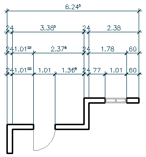

Exemple 2 : créez un style de cote AEC conçu exclusivement dans le but d'appliquer des cotes aux murs, mais les points de cotes du mur sont répartis sur quatre lignes distinctes :
Exemple de quatre lignes de cotes AEC

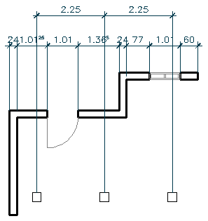

Exemple 3 : créez un style de cote AEC permettant de coter la longueur des murs d'un édifice sur une seule ligne et une rangée de poteaux de structure à l'intérieur de l'édifice sur une seconde ligne.
Exemple de deux lignes de cotes AEC
