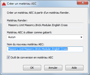

- Si vous avez fait glisser le matériau de rendu directement dans un dessin, la fiche de travail Créer un matériau AEC s'affiche.
Pour Matériau AEC à utiliser comme gabarit, sélectionnez une définition de matériau existante qui contient les paramètres que vous souhaitez utiliser.
Remarque : La définition de matériau que vous sélectionnez comme gabarit définira tous les paramètres de matériau initiaux, à l'exception du matériau de rendu. Il s'agit notamment du calque, de la couleur, du type de ligne, des hachures et des hachures de surface, ainsi que du comportement du matériau lorsqu'il est utilisé dans une coupe.
- Entrez le nom de la nouvelle définition de matériau.
- Cliquez sur OK.

- Si vous avez fait glisser le matériau de rendu vers une palette AutoCAD Architecture toolset, terminez la création de l'outil Matériau AEC.
- Sélectionnez l'icône temporaire sur la palette d'outils.
- Dans la fiche de travail Créer un matériau AEC, sélectionnez une définition de matériau existante à utiliser comme gabarit par l'outil de matériau AEC.
- Vérifiez que l'option Outil de conversion en matériau AEC est sélectionnée.
- Cliquez sur OK.

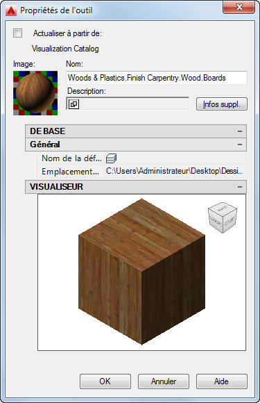

- Si vous avez créé un outil Matériau en faisant glisser un matériau de rendu vers une palette d'outils, mettez à jour l'image de l'outil pour afficher l'icône de l'outil Matériau AutoCAD Architecture toolset.
- Sélectionnez l'outil de matériau dans la palette, cliquez avec le bouton droit de la souris, puis choisissez Propriétés.
Vous constatez que l'aperçu de l'icône est différent de l'aperçu du visualiseur.
- Sélectionnez l'aperçu de l'icône sous Image, cliquez à l'aide du bouton droit de la souris et choisissez Actualiser l'image. Cliquez ensuite sur OK.
L'outil Matériau est maintenant représenté dans la palette par l'icône de cube AutoCAD Architecture toolset avec l'affichage de matériau approprié.
