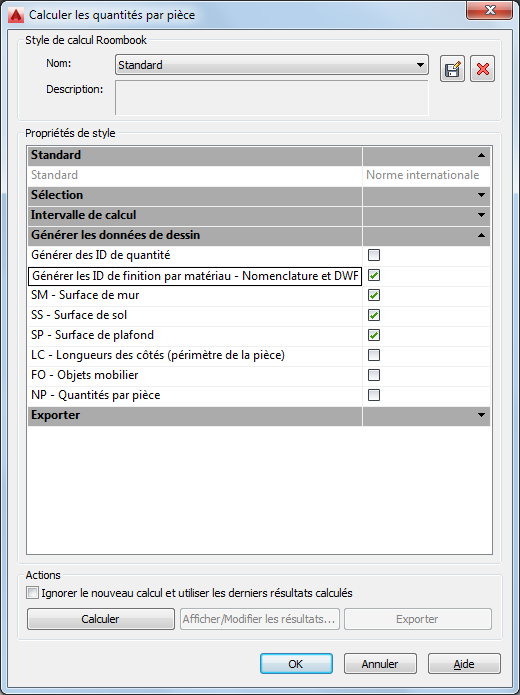

- Cliquez sur
- Dans la boîte de dialogue Calculer les quantités par pièce, sous Propriétés de style, liste Générer les données de dessin, sélectionnez Générer les ID de finition par matériau.
Remarque : L'option Générer les ID de finition par matériau doit être activée pour que vous puissiez exporter les données Roombook vers des fichiers DWF pour Autodesk Quantity Takeoff.
- Sélectionnez les quantités par pièce et cliquez sur Calculer.
- Cliquez sur OK.
