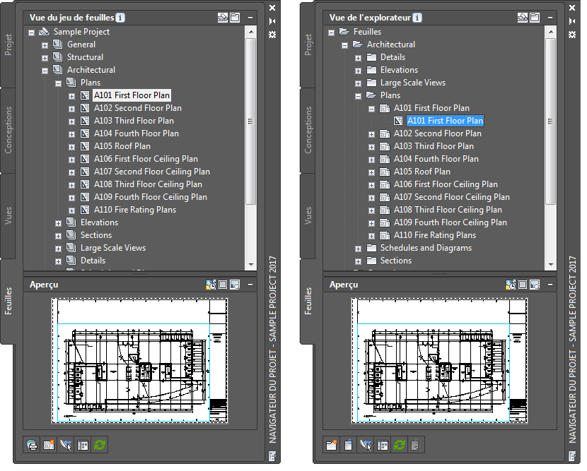

Les feuilles s'organisent de deux façons. Dans la vue l'explorateur, les dessins multi-feuilles sont placés dans des dossiers (catégories). Les feuilles ou les vues de feuille que vous créez au sein d'un dessin multi-feuilles sont placées dans le dessin multi-feuilles hôte.
Onglet Feuilles avec vue du jeu de feuilles du projet (gauche) et vue de l'explorateur (droite)
Dans la vue du jeu de feuilles, les feuilles sont organisées en sous-jeux de feuilles. Les sous-jeux de feuilles représentent une structure logique et non pas physique. Cela signifie que l'organisation des feuilles et sous-jeux de feuilles ne correspond pas à celle du fichier de dessin sur le disque. Vous pouvez réorganiser de façon logique les feuilles dans un autre sous-jeu de feuilles à l'intérieur de l'onglet Vue du jeu de feuilles, mais cela ne change pas leur emplacement physique dans la catégorie ou le dossier. Le dossier (catégorie) de feuilles peut être différent de celui du sous-jeu de feuilles dans lequel la feuille est placée. Cependant, pour éviter toute confusion, il est recommandé de prévoir des structures parallèles dans le jeu de feuilles et dans les catégories de feuilles. Lorsque vous supprimez une feuille d'un sous-jeu de feuilles dans la vue du jeu de feuilles, seule la référence à la feuille du sous-jeu est supprimée ; la présentation et le dessin multi-feuilles sont conservés dans le dossier ou le sous-dossier des feuilles.
