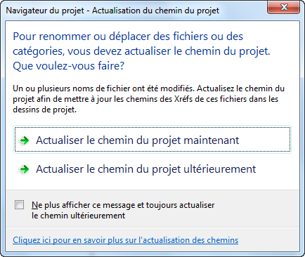

  4. Cliquez sur OK.
    La boîte de dialogue Navigateur du projet - Actualisation du chemin du projet s'affiche.
  5. Mettez à jour les fichiers de projet :
    Pour... Action...
    mettre immédiatement à jour tous les fichiers de projet cliquez sur Actualiser le chemin du projet maintenant.
    remettre à plus tard la mise à jour de tous les fichiers de projet cliquez sur Actualiser le chemin du projet ultérieurement. Si vous fermez le projet sans avoir actualisé son chemin, les fichiers de dessin demeurent en attente de mise à jour et s'affichent dans la boîte de dialogue File d'attente d'actualisation des chemins du projet lors de la réouverture du projet.
