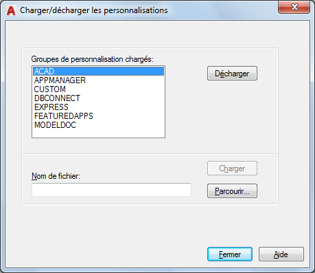

Gère l'affichage des éléments d'interface et des groupes de personnalisation.
CHARGIUPERSO (commande)
Les options suivantes s'affichent.
Affiche la liste des fichiers de personnalisation chargés.
Spécifie le fichier à charger si vous cliquez sur Charger. Vous pouvez entrer le nom du fichier ou cliquer sur Parcourir pour afficher la boîte de dialogue Sélectionner un fichier de personnalisation (boîte de dialogue standard de sélection de fichiers).
Décharge le groupe de personnalisation sélectionné dans la liste Groupes de personnalisation.
Charge le fichier spécifié sous Nom de fichier.
Affiche la boîte de dialogue Sélectionner un fichier de menu (boîte de dialogue standard de sélection de fichiers), qui permet de sélectionner le fichier de menu à charger.
