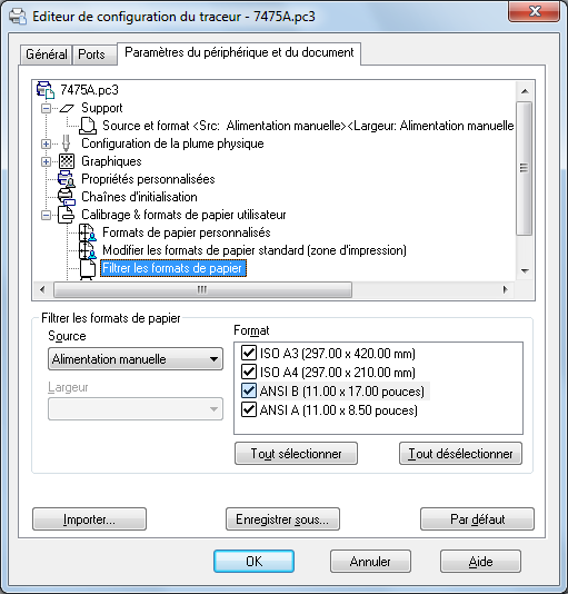

Paramètres du périphérique et du document (onglet de l'Editeur de configuration du traceur)
Contrôle un grand nombre de paramètres du fichier de configuration du traceur (PC3).
GESTTRACEUR (commande) Trouver : double-cliquez sur un fichier PC3
Cliquez sur l'icône de l'un des noeuds pour visualiser et modifier les paramètres correspondants.
Lorsque vous modifiez un paramètre, les modifications apparaissent en regard du nom du paramètre entre crochets angulaires (< >). Une coche apparaît en outre sur l'icône du noeud dont la valeur est modifiée.

Filtrer les formats de papier
Filtre la liste des formats de papier affichés pour le périphérique sélectionné dans les boîtes de dialogue Tracer et Mise en page. La liste des formats de papier est affichée dans l'onglet Paramètres du tracé de la boîte de dialogue Tracer et dans les paramètres de présentation de la boîte de dialogue Mise en page.
Sélectionnez les formats de papiers que vous souhaitez afficher pour ce périphérique.
  • Tout sélectionner : masque tous les formats de papier du périphérique.
  • Tout désélectionner : affiche tous les formats de papier du périphérique.
