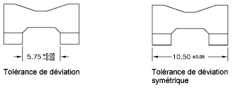

Les tolérances peuvent être insérées directement à la suite du texte de cote. Ils indiquent les écarts supérieur et inférieur admissibles par rapport aux dimensions fixées au préalable. Il est également possible de définir des tolérances géométriques pour indiquer les écarts admissibles de forme, de profil, d'orientation, d'emplacement et de dépassement.
Les écarts de tolérance peuvent provenir de dimensions théoriquement exactes. Ces dimensions appelées cotes de référence sont inscrites dans un cadre.
Si une cote peut varier dans les deux sens, les valeurs positive et négative que vous indiquez sont ajoutées à la valeur de la cote en tant que tolérances de déviation. Si les valeurs de tolérance d'écart sont égales, elles s'affichent avec un signe ± et sont dites symétriques. Sinon, les valeurs sont placées l'une au-dessous de l'autre, la valeur positive étant inscrite la première.
Si les tolérances sont appliquées en tant que limites, le programme utilise les valeurs Plus et Moins que vous entrez pour calculer une valeur maximale et une valeur minimale. Les valeurs obtenues remplacent la valeur de cote. Si vous précisez des limites, la limite supérieure est placée au-dessus de l'inférieure.

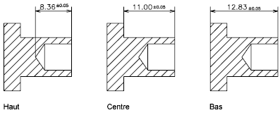

Vous pouvez définir la position verticale des valeurs de tolérance par rapport au texte de cote principal. Les tolérances peuvent être alignées au-dessus, au milieu ou au-dessous du texte de cote.

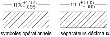

De même que la position verticale des valeurs de tolérance, vous pouvez définir l'alignement horizontal des valeurs de tolérance supérieure et inférieure. Les valeurs de tolérance supérieure et inférieure peuvent être alignées à l'aide des symboles d'opération ou des séparateurs décimaux.
