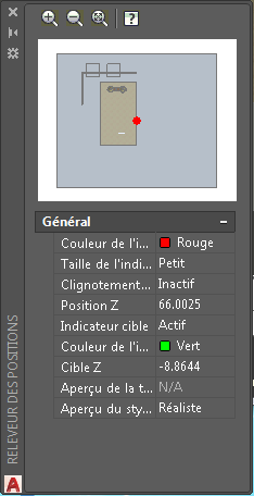

Affiche la position vue de dessus d'un modèle 3D lorsque vous êtes en mode Mouvement ou Navigation.
NAVIGATION3D (commande) Trouver ou MOUVEMENT3D (commande) Trouver
Par défaut, cette fenêtre s'affiche automatiquement lors d'une visite virtuelle ou d'un survol en 3D. Modifiez les paramètres ou faites glisser les indicateurs dans cette fenêtre pour repositionner la fenêtre dans la zone de dessin.
Vous pouvez activer/désactiver la fenêtre dans le menu contextuel disponible lorsque la commande NAVIGATION3D ou MOUVEMENT3D est active.
Les options suivantes s'affichent.
Effectue un zoom avant dans la fenêtre du releveur des positions.
Effectue un zoom arrière dans la fenêtre du releveur des positions.
Effectue un zoom étendu dans la fenêtre du releveur des positions.
Affiche l'emplacement courant dans le modèle. Vous pouvez faire glisser l'indicateur de position pour modifier la position. Vous pouvez également faire glisser l'indicateur cible pour modifier la direction de la vue.
Définit la couleur du point qui indique la position courante.
Définit la taille de l'indicateur. Vous avez le choix entre Petit, Moyen ou Grand.
Active ou désactive le clignotement.
Spécifie la coordonnée Z de l'indicateur de position. Vous pouvez modifier le paramètre en saisissant une nouvelle valeur.
Affiche un indicateur désignant la cible de la vue.
Définit la couleur de l'indicateur cible.
Spécifie la coordonnée Z de l'indicateur de position cible. Vous pouvez modifier le paramètre en saisissant un point dans la zone de dessin ou en saisissant une nouvelle valeur.
Définit la transparence de la fenêtre d'aperçu. Vous pouvez choisir une valeur comprise entre 0 et 95.
Définit le style visuel de l'aperçu.
