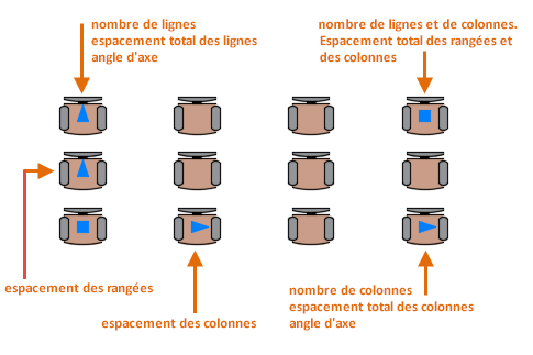

Avec les réseaux associatifs, vous pouvez directement effectuer des modifications à l'aide des poignées, des options de menu de poignée qui apparaissent lorsque vous placez le curseur sur une poignée, ou à l'aide de la commande MODIFIERRESEAU à partir de l'onglet contextuel ou de l'invite de commande. Par exemple, voici les commandes principales pour un réseau de chaises rectangulaire. Les réseaux le long d'une trajectoire et les réseaux polaires ont des contrôles similaires.
