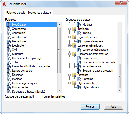

Permet de créer, de modifier et d'organiser les palettes d'outils et les groupes de palettes d'outils. Permet d'importer et d'exporter des fichiers de palettes d'outils.
PERSONNALISER (commande) Trouver
La fenêtre Palettes d'outils n'affiche que les palettes d'outils pour le groupe actuel ou affiche toutes les palettes d'outils si aucun groupe n'est sélectionné.
Dans la boîte de dialogue Personnaliser, cliquez avec le bouton droit pour afficher les menus contextuels. Pour déplacer des éléments, cliquez dessus et faites-les glisser.
Les options suivantes s'affichent.
Répertorie les palettes d'outils disponibles.
Cliquez avec le bouton droit de la souris sur une palette d'outils afin d'afficher un menu contextuel incluant les options suivantes :
Une fois supprimée, une palette d'outils ne peut pas être récupérée. Exportez la palette d'outils vers un fichier XTP avant de la supprimer si vous souhaitez y accéder ultérieurement.
Affiche une vue arborescente des groupes de palettes d'outils et les palettes d'outils contenues dans chaque groupe.
Cliquez avec le bouton droit de la souris sur un groupe de palettes d'outils afin d'afficher un menu contextuel incluant les options suivantes :
Une fois supprimé, un groupe de palettes d'outils ne peut pas être récupéré. Exportez le groupe de palettes d'outils vers un fichier XPG avant de le supprimer si vous voulez y accéder ultérieurement.
Affiche le nom du groupe de palettes d'outils affiché dans la fenêtre Palettes d'outils.
