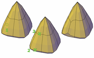

Scinde une face maillée en deux.
Scindez une face pour accroître la définition d'une zone sans avoir à l'affiner. Cette méthode qui consiste à indiquer les extrémités de début et de fin de la scission offre un meilleur contrôle de l'emplacement de la scission.
Pour positionner la scission avec plus de précision, vous pouvez spécifier qu'elle démarre ou se termine au niveau d'un sommet. L'option Sommet est utile pour la création de deux faces triangulaires à partir d'une face rectangulaire. Elle offre la précision nécessaire si vous souhaitez plus tard faire pivoter la nouvelle arête à l'aide de la commande FIXERMAILLE.
Les invites suivantes s'affichent :
Dans la zone de dessin, spécifie la face maillée à scinder.
Limite la première extrémité de la scission à un sommet de maillage.
