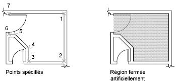

Vous pouvez mesurer une aire délimitée par les points que vous spécifiez. Ces points doivent se trouver sur un plan parallèle au plan XY du SCU courant.

Vous pouvez calculer l'aire totale de plusieurs aires en spécifiant des points ou en sélectionnant des objets. Par exemple, vous pouvez calculer l'aire totale de pièces sélectionnées sur un plan au sol.
Vous pouvez soustraire des aires à partir d'autres aires. Vous pouvez soustraire plusieurs aires d'une zone combinée lorsque vous effectuez le calcul. Par exemple, si vous avez calculé l'aire d'un plan de sol, vous pouvez soustraire l'aire d'une pièce.
Si vous convertissez des zones fermées en régions, vous pouvez les ajouter ou les soustraire afin de créer une aire composée, puis utiliser la palette Propriétés ou la commande LISTE pour trouver les informations dont vous avez besoin.
