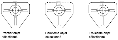

Il est difficile de sélectionner des objets lorsqu'ils sont très proches ou superposés. L'exemple suivant montre deux lignes et un cercle se trouvant dans le champ de la cible de sélection.
Si l'aperçu de sélection est activé, vous pouvez passer les objets en revue en plaçant le pointeur sur un objet pour le mettre en surbrillance, puis tout en maintenant la touche MAJ enfoncée, appuyez sur la touche ESPACE de manière continuer. Lorsque l'objet requis est mis en surbrillance, cliquez avec le bouton gauche pour le sélectionner.
Si l'aperçu de sélection est désactivé, maintenez enfoncées les touches MAJ + ESPACE et cliquez pour passer en revue ces objets, l'un après l'autre, jusqu'à ce que celui qui vous intéresse soit sélectionné. Appuyez sur ECHAP pour désactiver ce mode.
