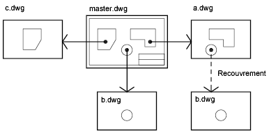

Dans l'illustration suivante, master.dwg fait référence à a.dwg et à b.dwg. Le dessin a.dwg fait référence à c.dwg. Dans master.dwg, c.dwg est une xréf imbriquée.
Vous pouvez également superposer une xréf dans le dessin. Contrairement à l'attache de références externes, les références superposées sont exclues du dessin si vous attachez ou superposez celui-ci sous forme de référence externe dans un autre dessin. Les xréfs superposées sont conçues pour le partage de données en réseau. Cette superposition vous permet de voir votre dessin par rapport aux dessins d'autres groupes, sans pour autant le modifier en lui attachant une référence externe.
Dans l'illustration suivante, plusieurs personnes travaillent sur des dessins référencés par master.dwg. La personne qui travaille sur a.dwg a besoin de voir le dessin de la personne qui travaille sur b.dwg, mais elle ne souhaite pas faire référence (xréf) à b.dwg car il apparaîtrait alors deux fois dans master.dwg. Cette personne va donc recouvrir b.dwg, qui ne sera pas inclus lorsque a.dwg sera référencé par master.dwg.
